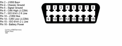

Доброго времени суток, не хочет включаться режим самодиагностики, вогла 31105-801, рейстайлинговая, двигатель 406, замыкаю контакты 15+4, включаю зажигание, лампочка загорается на пару секунд, а топом светится в пол накала и все, ни каких миганий. может я не те ноги замыкаю?
Вытащил из гнезда колодку, чтоб посмотреть что за провода и на какие контакты идут. У меня к колодке подходят 4 провода по номерам 1, 2 - верхний ряд, 10, 13 - нижний ряд, соединил между собой 2-ой и 13-ый и всё получилось! :)
Включил зажигание, высветилось 12, 54, 23, 24, чему я очень рад!
Проблема не серьёзная, легко решаемая :)
Просмотри внимательно колодку и попробуй соединить крайние правые в верхнем и нижнем ряду.
