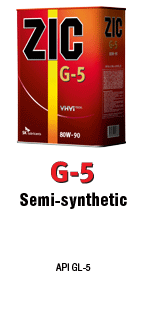

Рекомендации и спецификации
Имеет допуски: API GL-5, MIL-L-2105D, MIL-L-2105E
Основные свойства и упаковка Вязкость SAE 80W-90
Классификация API GL-5 GL-5
Плотность при 15ºС, г/см3 0,8878
Кинематическая вязкость при 40ºС, мм2/с 125,2
Кинематическая вязкость при 100ºС, мм2/с 14,5
Индекс вязкости 116
Температура вспышки, ºС 231
Температура потери текучести, ºС -30
Кислотное число, мг КОН/г 0,98
Сальник взял обычный (25 рэ.) вот уже как 2 года всё норм:yes2:
