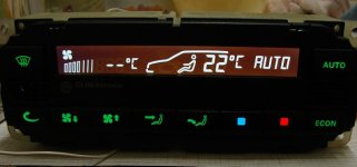

Вот как я колхожу Ваговский климатроник к волгопечке 31105 :good:
Шатл мне неподуше, а блок с крутилками ставить нехочу.
Сам блок
С включенной подсветкой (перепаяем на зелёный)
Заслонка рециркуляции (сделана из квадрата на 10 купленого в эпицентре вагозаслонки и заклёпок, управляеться волготазомотором) слева виден датчик температуры воздуха после испарителя. Красная байда это блок регулировки скорости вентилятора климатичесской установки. (датчик температуры воздуха на входе в печку уже некуда колхозить, посему он будет жить на кузове в коробе отопителя. (просверлим там дырко для него)) да заслонка рециркуляции короче родной гдето на сантим. чтобы не задевала ТРВ и трубки кондея.
Заслонка регулирования температуры ВолгоТазовская. в этот моторчик пришлось допаять один вывод к резистору. благо он там предусмотрен (в том моторе что на рециркуляции у меня это невозможно) Место под родной блок регулирования температуры будет законопачено.
Заслонка ноги/морда управляеться Вагомотором (блок печки у меня под крутилки. былбы нового образца под шаттл, поставилбы волготазомотор и сюда.) левее чорненький это датчик температуры выходящего в ноги воздуха.
Мотор заслонки размораживателя лобовухи (тут залёт эта заслонка должна быть ДО заслонки ноги/морда, но как оказалось несмертельно. в режиме размораживателя он всёравно переходит в мануальный режим и всё врубает на максимум. и можно спокойно нажать кнопку на морду и всё будет работать как надо. несущественно короче на одно телодвижение больше... мудрить с заслонками незахотел.)
Этот "Взрыв на макаронной фабрике" будем приводить в порядок. (последствия того что мне дали 2 проводки порезаные пополам и от разных машин, половина проводов по цветам увоще несовпадала..)
Теперь это всё облагородим, зажгутуем и укоротим проводку и будем ставить на авто. на авто уже подключим
1) датчик солнечной радиации
2) датчик забортной температуры
3) подадим сигнал от тахи
4) сигнал от датчика давки в кондее (тот что у меня подходит)
5) подсветку от габаритов
ну и прочую мелочёвку.
кроме того климат поддерживает дополнительно кучу фич. например кикдаун можно сделать через него. правда функциональность слегка ограничена будет... пока неясно смогу ли я блоку отдать температуру мотора, и нужна ли она ему.
Будем колупать дальше Вагком.
