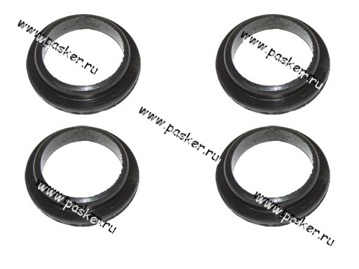

Потому что уплотнители свечных колодце - г...о. Скидывай клапанную крышку и меняй их. Советую купит ь старого образца (СО), хотя можешь и нового (НО). Я и в том, и в другом случае нарывался на левак.
Одни НО порвались сразу и я получил тоже, что у тебя. Поставил СО. Потом при ремонте купил новые СО, а они не налезли. Поставил НО из набора, без проблем.
Заодно поменяешь прокладку крышки и почистишь вентиляцию (отвод газов).
Вот НО
