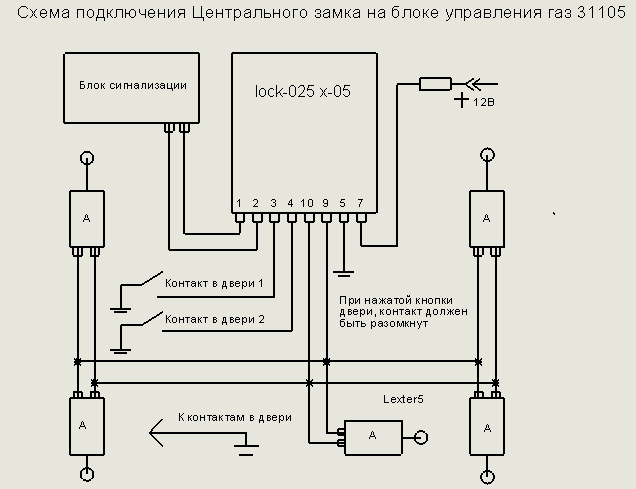

Нашёл блок ЦЗ. К двум крайник контактам подвязывать сигналку??

Вот тут есть схема, чего куда подключается. Если я правильно понимаю, то этот блок заточен на применение всех пяти двухпроводных актуаторов. Четырехпроводный наверное тоже можно приспособить, но с этим надо будет разбираться.
В общем, что я могу порекомендовать. Надо глянуть на двухпроводный актуатор, какие у него цвета проводов. На четырехпроводном найти провода тех же цветов и их и использовать для подключения. Два других вообще пока не подключать, проверить, чтобы хотя бы в таком виде все работало.

Если я не вижу ничего, то что же я могу подсказать? Давай хоть фото или схему этого блока цз.
Вот схема на реле. Я так понимаю, что надо от сигналки подкинуть провода на МО и МZ
Я же ссылку приводил. Неужели лень было посмотреть?

Смотри, разобрался с контактами. Ситуация в следующем. Есть два провода от сигналки, зеленый и синий. Если зеленый подкидываю на контакт реле под номером 1, то реле сразу открывает двери, если этот же провод присоединяю к контакту номер 2, то закрывает двери. Синий провод ни на что не влияет. Если оба провода подкидываю на 1 и 2 контакт, то разово он закрывает, но с сигнализации управление не идет. Прилагаю схему от сигнализации. От колодки сигнализации идет шесть проводов, из них:
2'черно-красных кинул на постоянный плюс
Зелено-черный и сине-черный соединил на массу, с кузовом.
И вот с оставшимися проводами воюю.
С синим разобрался, был испорченный предохранитель. Поменял, теперь синий работает как и зелёный, но с сигналки не открывает.

Разобрался и с остальным. Проблема была в том, что я глядя на картинку СтарЛайн подключил и плюсовые, и минусовые провода. По факту, с управлением по минусу, минусовые провода вообще не трогаем, а плюсовой крепим на массу. И тогда все работает.
