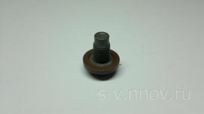

Там гайка на 16мм? Возможно ли купить такой ключ? Или пытаться вывернуть пробку разводником, попутно срывая грани?

Тоже думал что там на конце магнит закрашен, но что то он не магнитит.
Есть хороший маленький и очень сильный ниодимовый магнит -в виде таблетки и большое желание закрепить его на сливной пробке! Прошу совета - КАК это сделать???
Клеи не предлагать - ни один синтетический полимер, даже имп. эпоксидка, в той среде долговременно не работают!
После моего вопроса понял, : почему завод не поставил на неё магнит!!!
КАК это сделать? Толковому советчику подарю три таких магнита!!! - от боковины холодильника одной рукой оторвать невозможно!
Ставят же магниты на пробки. Как вариант расточить отверстие и запрессовать цилиндрический магнитик.

Форму пробки помнишь? - извини, что на ты - магнит с носиком одного диаметра, а обрезать безрезьбовую часть и сверлить резьбу - для резьбы стенка станет слишком тонкой и я обязательно её сверну. А такую пробку в наших магазинах отроду невидывали!
На КПП и мост я бы поставил запросто - размер вполне позволяет, но у меня там стоят и работают прекрасно.
У нас в ГАЗовских видел. Всегда можно воспользоваться магазинами для иномарок, номер то ее есть 06035417

КАК это сделать?
можно поискать пробку уже с магнитом.
В твоем случае можно попробовать к фильтру приколхозить.:) Там и места много и промежуточный контроль можно организовать без слива масла.
можно просто на дно поддона прилепить
на КПП на иномарках так и сделано. Что на механике, что на автоматах:)
Происхождение мотора помнишь? Ну как тут не вспомнить М.Задорнова : - Ну американцы! Тупые!
Возможно и попадётся, но ниодимового магнита там не будет!

@Игорь 31, может лучше его к фильтру примагнитить, через фильтр весь объем масла проходит
фильтр и без того стружку отловит из масла. а в картере магнит будет ловить кусочки покрупнее, которые с маслом не движутся и лежат в картере

В кпп от шестерён могут откалываться осколки, а мелкая стружка -штатное явление, поэтому приспособили магниты.
Двс оборудован фильтром, кроме того большим глубоким картером. Поэтому в двс никаие магниты не нужны, всё, что проходит сквозь фильтровальную бумагу, ничему не мешает. Если в двигателе возникает такая же стружка как в кпп, то это не двигатель :) и магниты не лечат.
если в картере окажутся кусочки покрупнее то пора уже мотор ремонтировать, а не магниты лепить
опять же смотря что считать крупным. в моем понимании крупный - это неспособный пройти через фильтр, а так же с трудом поднимаемый потоком масла со дна картера
Совершенно верно! Думаю, что магнит всё же нужен, хотя бы потому, что бы крупные частицы притянулись к нему и более до самой смены масла не путешествовали по системе смазки.
Добавлено через 1 час 26 минут 0 секунд
Хорошая идея. Завтра обязательно поставлю. На поддоне двигателя рядом с пробкой стоит уже.
