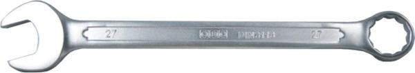

Там гайка на 16мм? Возможно ли купить такой ключ? Или пытаться вывернуть пробку разводником, попутно срывая грани?

я 16м ключом и откручивал все время
нужен на-кид-ной, а не рожковый.:)
Я головкой на 16 откручиваю и никаких проблем
не знаю-не знаю, у меня головка не влезает.
даже со смазкой:haha:

Zenya, ну конкретно для пробки это извращение. Там же главное сорвать её, дальше легко. Хотя такие ключи- вещь полезная. Только вызывает сомнения, что ключ на 16 будет часто нужен.:rolleyes:
