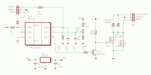

Я вот тоже хотел заказать «Смерч-7», но кто-то упоминал, что наш 30-ти амперный вентилятор ему не позубам. Да и максимальный ток сток-исток при 25 С Iси макс.. 75А что-то не вдохновляет.
Исполнение тоже, какое-то ненадежное. Зеленая клеммная колодка, с ее хилыми выводами под пайку явно слабовата под наш вентилятор.
Но цена...аппетитная
Короче и хочется и колется и мама не велит :acute:
Вот думаю как модифицировать можно под наши нужды. Я насчет транзисторов...

Тот что на схеме:
IRF2804PBF, Nкан 40В 280А авто ТО220AB
Структура N-канал
Максимальное напряжение сток-исток Uси,В 40
Максимальный ток сток-исток при 25 С Iси макс..А 75
Максимальное напряжение затвор-исток Uзи макс.,В ±20
Сопротивление канала в открытом состоянии Rси вкл.,мОм 2.0
Максимальная рассеиваемая мощность Pси макс..Вт 300
Крутизна характеристики S,мА/В 130000
Корпус TO220AB
Особенности Автоприложения
Пороговое напряжение на затворе 4
Вот это подойдет ??? :
IRF2804SPBF, Nкан 40В 280А D2Pak
Структура N-канал
Максимальный ток сток-исток при 25 С Iси макс..А 280
Максимальное напряжение затвор-исток Uзи макс.,В 20
Сопротивление канала в открытом состоянии Rси вкл.,мОм 2.3
Максимальная рассеиваемая мощность Pси макс..Вт 330
Корпус D2Pak
