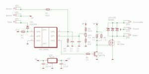

лучше ставить все, красные по 5-10Ом, зачёркнутый 47-56Ом.
P.S. Плюс ко всему сделать все необходимые "подтяжки", т.к. MOSFET транзисторы надо не только открывать, но и закрывать .
Так по схеме транзистор закрывается биполярником. А при выключенном зажигании - через резисторы и те нагрузки, которые "висят" на цепи зажигания автомобиля. Релюшки, например, и т.п. Думаю, этого более чем достаточно.
CvetkoFF
Завсегдатай
Регистрация
1 Ноя 2011
Сообщения
1,942
Реакции
208
Баллы
275
Короче подтяжку делать не нужно? Напомню, я поставил второй полевик в пару имеющемуся. ТЕперь работают два в параллель(irf2804)
Поставил разделительные резюки в затворы.
Так надо подтяжку или нет? А то эта платка так сказать макет. Буду переделывать ее в красивом и аккуратном варианте, и если надо, нарисую дорожку с пятачками и под резюк подтяжки
в этой схеме нет.
У тебя ключи закрываются биполярным транзистором, а открываются через R5,R6.
Проблема могла бы возникнуть при отвязке диодом по питанию Ign (например защита от переполюсовки), тогда импульсная помеха могла бы открывать ключ, а так он будет надежно закрыт через отключенные внешние цепи.
Хотя (если честно)- не красивое решение.
