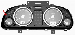

:wall::wall:Доброго времени суток,Господа форумчане!!!
Очень надеюсь на Вашу помощь.Суть проблемы заключается в том,что утром пытаясь завести свою ласточку при включении зажигания насос молчал.Начал искать проблему,при проверке выявил,что реле,предохранитель и насос исправен.+ тоже везде живет.Подобрался к ЭБУ выявил что в колодке обломлен провод,все было приведено в надлежащее состояние.Радость переполняла-алилуяяя!!!!
Радость длилась мгновения (((.При включении зажигания насос добросовестно заработал накачал топливо и как положено отключился,а при включении стартера он уже подло не включился,а на панели загорелась вот эта хрень....(рис.)
А при выключении стартера хрень эта гаснет,а дурной насос зачем то стал включаться примерно на 1 секунду.
Если кто знает или может у кого была похожая проблема,помогите пожалуйста разобраться от куда ноги растут.Заранее спасибо!!!!

sergeyon12rus, если несколько непоняток по электрике сразу, то, скорее всего, проблема в питании. За плюсом обычно следят, а вот про соединение минуса с двигателем забывают. Надо проверить соединение аккумулятора с двигателем и двигателя с кузовом.
Соединение с двигателем и кузовом проверенно все в норме
Добавлено через 1 минуту 26 секунд
sergeyon12rus, это панель от газели полноприводной. посмотри контакты у бензонасоса бывают контакты подгорают.
Контакты почищены,проблема осталась

Я так понимаю,что из-за приборной панели тоже возможны глюки
да, я для своей приборки и для Игоря Маркова кидал оттдельную землю и плюс на неё, ибо сами контакты в разъёмах не надёжны.
Спасибо! Завтра буду дальше разбираться
