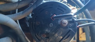

Фото с тыльной стороны генератора + приходит
Добавлено:
И на стартер плюс приходит .
Нет напряжения на панели и на замке зажигания значит нет нигде

reunov
Общительный
Регистрация
1 Янв 2024
Сообщения
226
Реакции
129
Баллы
94
Скачайте схему электропроводки у интернете , и по схеме , от самого акомулятора идите с контрольной лампочкой и вызванивайте ... Только так ... Элементарных школьных знаний по электричеству - вполне должно хватить
