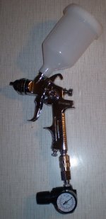

Черный плащ, а мона самому краскопультом покрасить всю тачку? без посторонинних тока 17 а машина ржавая стыдно прерд девчонками))
да но нужно сначало произвести подготовительную работу...
Вот купил на днях. :)

Когда выполняешь верхнюю работу, можно не беспокоиться, что обольет краской из бачка))Ну если только - не много. В нижней подаче фигово то, что когда заканчивается краска, при определенных углах работы- трубка-заборник может ее не захватить, и придется доливать ЛК...
