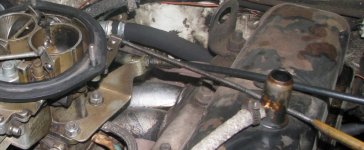

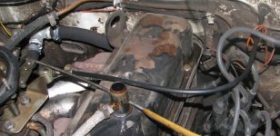

Вот как и обещал (честно слово фотографировал вчера, выкладывать добрался только сегодня). Фотографии тросика педали газа и кронштейн, для крепления рубашки.
Кто-нибудь стачивал ступеньки на секторе заслонки подсоса карбюратора К 151, чтобы сделать ее как у К 151С? ничего от этого не измениться? есть ли смысл так делать?

Спасибо за фото. У меня точно так же все - я думал это заводской прибамбас.
