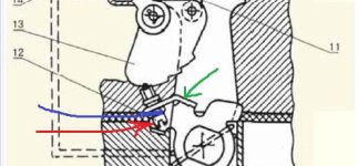

Шурик 4444,
Теперь по зазору ДЗ смотрите на картинку... Вы добились правильного зазора пускового ДЗ согнув или рычаг ДЗ ( зеленый цвет) или винт (красный цвет) .. ну да ладно.. результат есть. Синий цвет - контргайка .
картинка 1
А вот у Тюфякова http://www.gaz3102.ru/FTP/Download/Tufyakov_Karburator_K-151.pdf
на странице 18 написано как нужно это делать. картинка 2

Шурик 4444,
Теперь по зазору ДЗ смотрите на картинку... Вы добились правильного зазора пускового ДЗ согнув или рычаг ДЗ ( зеленый цвет) или винт (красный цвет) .. ну да ладно.. результат есть. Синий цвет - контрагайка .
картинка 1
я гнул железку которая зеленым цветом отмечена, проста болт этот открутить не реально
Согласен .. не снимая карб почти нереально . Я поэтому всем и всегда советую снимать карб.
на этом винте маленькая конт
ргайка ( ключ на 8) вот она и не дает ему крутиться..., а снизу ее легко открутить.. потом крутишь винт и затягиваешь гайку обратно.
