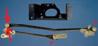

вскрыл я панель стеклоочистителя,разобрал редуктор, там полно смазки,вроди литол, на глаз плотный, подумал заменил 80% смазки на более мягкую, был тюбик шруса с молибденом,намного мягче, замазал всё,собрал,этим же смазал втулки якоря моторчика.
шарниры все смазал силиконовой смазкой, испытания и время показут результат.
Заодно нашёл места люфтов,, это пластиковые обоймы шаровых которые держатся в штампованных рычагах трапеции,(фото,по стрелкам) по металлу побокам немного постучал молотком(аккуратно и не сильно) и пластик перестал люфтить, иначе получалось шарниры ходят без, а пластик в рычагах люфтит и так все 4 точки, набегал в сумме заметный люфт, Короче 95% люфта убрал, остался люфт только в 2 осях -выход в наружу где прикручиваются рычаги щёток(их тоже разобрал промазал силиконовой смазкой и под пыльники тоже набил).
работают мягко, на сухую слегка дрожь,чувствуется нехватка силы моторчика.
кто нибудь разбирал пластиковую обойму? попообовал найти с какой стороны вскрываются,кажется пластиковое кольцо со стороны пальца шарика зажимает пластиковую цангу обоймы ? ничего не смог зашевелить с места и не стал больше давить иначе мог поломать от неправильного подхода разбора..
