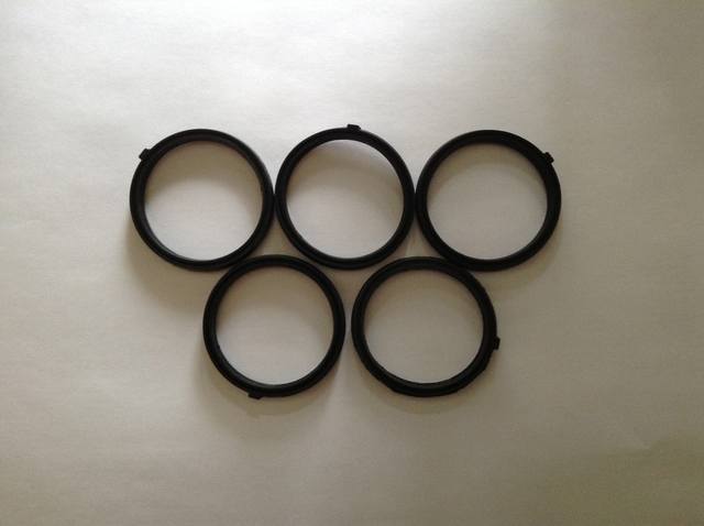

Кажись потекло у меня резиновое кольцо патрубка помпы, с фонариком полазил, как раз под патрубком блок мокрый, заеду на подъёмник посмотрю точнее.
Колец в продаже в ГАЗовских магазинах не нашёл пока, там есть патрубок целиком с кольцом, стоит 1300.
Вот, блин, машина, каждый год течёт в разных местах, один год с патрубка термостата, другой год тройник под генератором, третий год резинка термостата, теперь вот патрубок помпы.

Я опять в Питере кольцо заказал Завтра дружбан выкупит Оно там единственное в оригинале 440р Есть еще правда аналог за 300р

Zenya, А это дефицит что-ли? Охренеть, кольцо 500 рублей почти, чую я придётся целый патрубок брать, пока найду кольцо, антифриза вытечет нехило, а он 150 рублей литр.
Посмотрел я этот патрубок, сделано не по-людски, неужели нельзя было этот патрубок пристыковать через флянец с обычной прокладкой, колечко это бздюшное какое-то.
К стати кто то манжет поставил от гидравлики, из ремкомплекта, автокрана, приобрел за 50 руб. в запчастях для КАМАЗа.Размер внутренний диаметр 35 высота 5

Zenya, А это кольцо, оно куда вставляется, прямо в чугунину блока или там втулка какая есть?
Резинки на гидравлике маслостойкие, кто знает как они поведут себя с горячим антифризом, было бы просто поменять, а то плиту скидывать, радиатор.
На патрубок одевается а патрубок уже в блок втыкается

Там отверстие обработано достаточно чисто и точно
Посмотрим, но чугун корродирует очень быстро, плюс я раньше на Тосоле ездил, была ржавчина в блоке.
У меня течет но не сильно Терпимо Раз в месяц чутка подливаю
