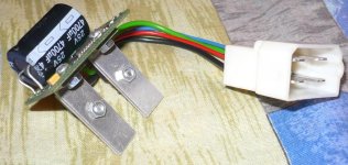

Специально для crystal, а также всех желающих - сфоткал только основные моменты.
На первом фото показан вакуумный кран отопителя. За ним виднеется электромагнитный клапан (от него идут 2 вакуумных шланга (прозрачных)), который и управляет вакуумным краном.
На втором и третьем фото показано место установки регулятора оборотов вентилятора отопителя - устанавливается на место прежнего сопротивления в виде спирали на медленную скорость вращения. Я клеил новый регулятор на термоклей.
На четвёртом фото этот же самый регулятор отдельно.
На пятом фото показано место отвода разрежения для управления краном отопителя.
Трассы проводов каждый прокладывает сам.

Хотя эта схема для блока управления с двумя разъёмами и электрокраном плюс заслонка подмешивания, принцип подключения вентилятора и блока регулятора скорости схожи. Значит и на моей системе так же. Спасибо :)
Значит, я собрал правильно...
