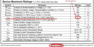

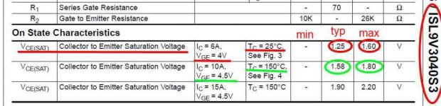

G18N40В. по даташиту максимальный ток у них больше чем в тех что стоят в микасе:)
Чего он добивается мне не понятно, но заслуживает приза, за намеренно введение в заблуждение и не правду.
Нашёл фото моторолы в инете, названия транзюков не видно, но видно, что там стоя транзюки в корпусе DPAK, такой же корпус у транзисторов в микасе и такой же у G18N40В. Если и правда в мотороле стоят G18N40В, то единственный и производитель ON SEMICONDUCTOR, не считая китайских подделок. Находим даташит на эти транзюки и на те, что стоят в микасе и ВНИМАТЕЛЬНО смотрим, что там написано чёрным по белому, даташиты прицепил к этому сообщению.
Постоянный ток у мотороловских меньше чем у микасовских, а стало быть и импульсный тоже меньше, по другому не бывает. Самое главное то, что у мотороловских, падение напряжения коллектор-эмиттер больше чем у микасовских при прочих равных, т. е. с мотороловскими транзюками на катушку зажигания будет приходить меньше напряжения, но это совершенно малая разница от которой не будет толку на практике. Ни чем, мотороловские транзюки, не лучше для нас чем микасовские транзисторы.
Кто не разбирается в даташитах, для них привёл картинки и подчеркнул, осталось вам только сравнить и включить голову:)
Теперь только самый не развитый и отчаянный будет возражать.
