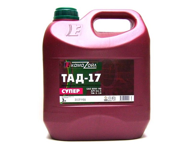

Да не подделка это зачастую. Картинка красивая. Для шкворней в багажнике пара литров ойлрайтовского т.н. ТАД-17 катается. На этикетке большими буквами ТАД-17, и сверху по-мельче ТМ-5-18.
фото - http://itilinvest.ru/UserFiles/Image/632.jpg или вот камазойл какой-то http://images.deal.by/6947134_w640_h640_tad_kama_3l.jpg

У меня вот такого ТАД-17 ОЙЛРАЙТ аж 6 литров! Куда деть, не знаю, шкворни шприцую синим Мобилом. В агрегаты заливать боязно, т. к. производитель не самый хороший, да и на этикетке указано "Типа ТМ-5-18, SAE 80W-90", хотя ТМ-5-18, да и ТАД-17 должны иметь вязкость 85W-90. Раньше у деда на предприятии видел настоящий ТАД, советских запасов, так он даже отдалённо не похож, тот слегка болотного цвета с навязчивым запахом был.
