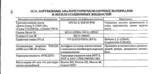

волговская инструкция-книжка,что было с машиной.
Этот скан тут гдето в темах по жидкостям лежит.
Интересно, "Примечание" -описанное к трасмиссионным маслам, может они имели ввиду,что в мост надо лить аналог GL6 ? если GL5 в зм нельзя...
