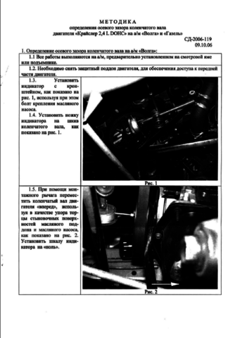

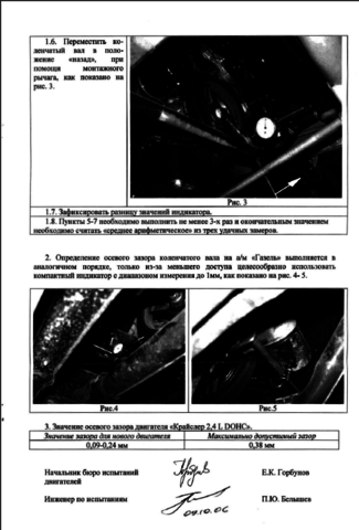

Где то есть табличка Ща попробую выложить
Добавлено через 8 минут 20 секунд
Добавлено через 8 минут 32 секунды
