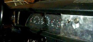

Привет всем, у меня вот такой вот сырой пока вариантик :) Планирую сделать всё поаккуратнее, перенести панель ниже и тумблер под защитный сдвигаемый колпак, как на самолётах :D

блин если что накроется... уж лучше я свою соберу))
Добавлено через 38 секунд
у тебя зажигание и стартер отдельно?
Добавлено через 3 минуты 50 секунд
DeMoN23, что то не допёр, во второй схеме кнопку держать же придется пока двиг не схватит...
почему держать можно через гену пустить как лампа зарядки гаснет значь завелся.
