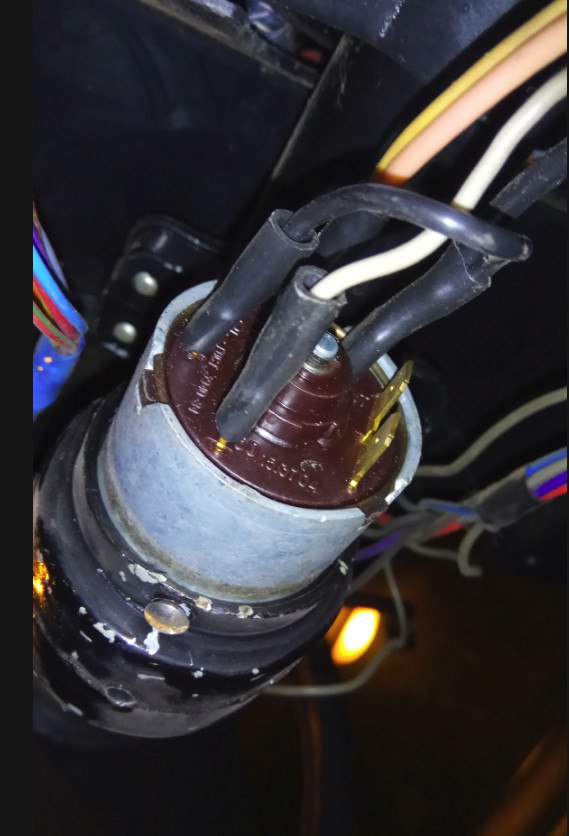

Если ещё помните про установку кнопки, можете подсказать про установку, точнее подключение?
Добавлено через 2 минуты 28 секунд
дико извиняюсь, но зачем что-то придумывать, китайцы уже все придумали. Кнопка старт стоп с б/у, есть и с иммобилайзером. Я себе установил год назад, уже и про ключ забыл вапще. Замок зажигания выкинул, есть возможность подключится к сигнашки и пока неснимишь с сигнализации фиг че заведешь . Функция АСС тоже присутствует, что мне и нехватало.
Китайцы то придумали, а подскажите как подключить на 31029??? Там всего то почти три провода подходит.
https://pp.userapi.com/c841435/v841435376/34c4c/jODABWM9Lp4.jpg
