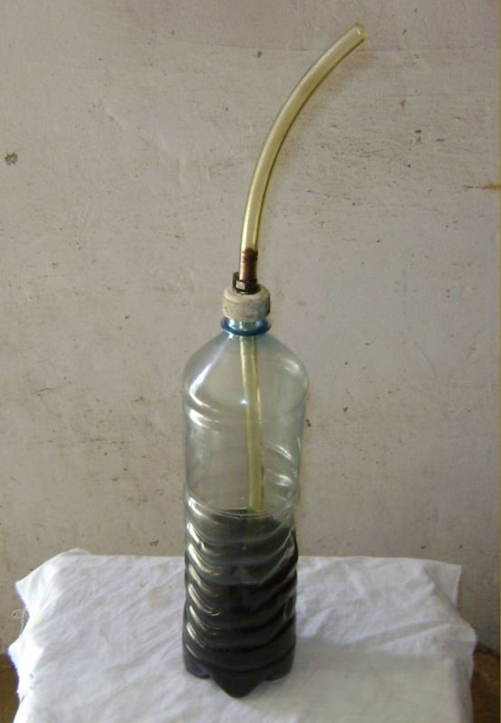

Я заливаю масло в КПП и мост с помощью такого "аппарата" - см. фото.
Думаю, что объяснять ничего не надо.

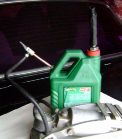

Прошло больше года.
Лета не хватило.
Попытка залить масло в задний мост выше предложенным способом - увы..., масло - то загустело, не лето, чай:(.
Пришлось немного под суетиться... и:bayan::
