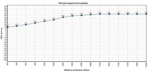

Отчет о проделанной работе.
Скорректировал УОЗ в Мощностном режиме по этому фото, прошивка 580.
Для увеличения кликнуть по фото.
Авто летит. Даже не знаю теперь, хочу ли чего нибудь еще. С 2000 до 3000 вообще пуля, и дальше все отлично (может и можно лучше). :)
Двигатель теперь раскручивается на УРА!
Пока так покатаюсь, а там посмотрим.

Не хочу прослыть не благодарным и выражаю свою особую благодарность за помощь ALEX157, в частности за такие сообщения, как это
заметил что у 402 детонация под нагрузкой полностью исчезает уже с 1500-1800 об/мин, а дальше можно выкручивать УОЗ до предельных прошивкой 60 град.

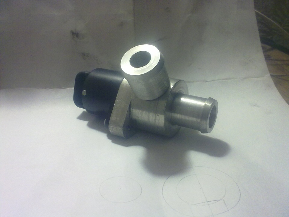

Хорошая статья, хотел использовать родной резистивный ДТВ в ДМРВ.
на низы положительно точно не сыграет, Что хорошо для середины и верхов - свободный выхлоп, не очень хорошо для низов.
Потому и играю в "ромашку" то ли удлинить штаны и отодвинуть резонатор назад, то ли воткнуть его прям в штаны (две трубы сразу в резонатор)
Для себя выбрал вазовский, так как он более компактный и стоит в 3 раза дешевле. А чтоб его поставить необходимо сделать адаптер.
Ты уже выточил переходник, какой из них твой ?
А с проводкой тоже разобратся просто
Если просто подключить, то да, а если делать под свое расположение датчиков, времени потратил два вечера + финальная подгонка на машине. Жаль у нас нет самих разъемов отдельно, тогда пере подключил бы по схеме и все.
Интересный сайт, много разных вариантов по переделке http://www.oldmerin.net/board/index.php?showforum=58
Пример установки http://www.oldmerin.net/board/index.php?automodule=blog&blogid=34&showentry=58

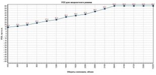

Очередной Отчет
Подкорректировал УОЗ в Мощностном режиме (прошивка 580) по этому фото,
Катался с вечера до поздней ночи несколько часов. Просто в удовольствие. :)
Со светофора гонялся со всеми. :) Переключался на 5700 не напрягаясь.
(До 6000 не стал крутить, двигатель жалко.)
ВМВ меня, не с легкостью но, делали. :)
И еще какие-то, не много. :)
А всех остальных уже сделал я. :)
У брата новая Шевроле Лачетти, её тоже сделал. :)
Впечатления очень приятные :good:, приемистость выросла :)
пока накатаюсь вдоволь так, а там посмотрим.
Будут новости, отпишусь.
С уважением, ГАЗ 2410 :hi:
