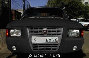

Цель была довольно-таки непростой изготовить бампер на автомобиль ГАЗ 3110. Так как готовых решений на данный автомобиль в природе не существует, а хотелось оригинальности, решил заняться изготовлением самостоятельно.
Тщательно все рассчитав, начал рисовать эскиз в ход пошло все, начиная Photo Shop-ом и заканчивая тетрадкой с карандашом. Советую СРАЗУ думать над всей технологией изготовления, иначе нарветесь на кучу неприятностей. Продумайте весь процесс!!!
Для начала бампер был снят и отмыт. Затем бампер был установлен под тем углом, под каким стоял на машине. Высоту от земли предварительно замерил и решил на 10 см уменьшить дорожный просвет.
После этого было принято решение изготовить макет. Макет будущего изделия может быть изготовлен различными способами: фанера, пластилин, пенопласт и т. д. Я решил использовать пенопласт. От того, насколько правильно сделан макет, будет зависеть качество будущего изделия.
Вырезав нужные куски пенопласта, приклеил их к бамперу «жидкими гвоздями». Нужно быть очень аккуратным - пенопласт плохо клеится.
Места, где возникали проблемы с изгибами или дырами, заполнялись пеной. Заливать нужно постепенно, иначе сохнет она до состояния пригодного к резке 1-2 дня. При изготовлении можно армировать всю конструкцию проволокой или полосками стали, прикрученными к бамперу.
Обрезать или заливать пеной - строго на автомобиле, чтобы лучше представлять форму будущего бампера. Когда пена засохла, разметил и обрезал согласно эскизу.
Не стоит сразу же пену оклеивать стеклотканью. Обрезанную пену сначала шкурят (чем ровнее она будет, тем проще будет оклевать).
Затем все было оклеено стекломатом, (он толще стеклоткани, и тянется лучше) пропитанным эпоксидкой... Готовить порциями не более 300 грамм, иначе затвердеет. Максимальной прочности смола достигнет через 24 часа. Раньше не шкурить и не шпатлевать - накосячите.
растворителем, для лучшей проникающей способности, но не более 5% обьема смолы. В последний слой эпоксидки можно добавить наполнитель типа алюминиевой пудры или что-то в этом роде - поверхность будет гораздо ровнее. Волокнистые наполнители типа фибергласа и стекловаты увеличивают прочность конструкции. Количество слоев стеклоткани зависит от предполагаемых нагрузок. Маленький вес пены позволяет оставить ее внутри - для придания дополнительной жесткости.
При оклейке старайтесь, чтоб ткань легла как можно ровнее. Первый слой шпатлевки - ТОЛЬКО со стекловолокном. Пропорции смешивания – 100% шпатлевки и 3% отвердителя из тюбика, иначе бампер потрескается от мелких ударов. Шкурить поверхность шкуркой с зерном 220 или 320 (максимум), иначе краска не пристанет.
Тщательно проверьте места возможных изгибов бамперов. Там шпатлевка имеет обыкновение трескаться. Выход: проклеить стеклотканью. Бампера из ABC пластика проклеивать в обязательном порядке!!! Для тех, кто уверен в том, что знает, что делает, есть рецепт жидкой шпатлевки: шпатлевку с двойной дозой отвердителя разбавляют до нужного состояния уайт-спиритом или 646м растворителем и наносят губкой или кистью... Смесь заполняет мелкие неровности на поверхности бампера, а так же может избавить от многих других досадных неровностей.
Теперь осталось окрасить, затянуть все «дыры» сеткой и ГОТОВО!!!
