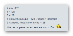

вот схема, жду ваших мнений
Я бы еще добавил кнопку в разрыв управляющего провода от гены, чтобы отключать автоматику. Ну и, как писал выше, хорошо бы минус разорвать ручником через реле с самоблокировкой - очень желательно для долгих прогревов зимой. Вам то наверно это некритично, а вот нам... :)
Клавиша передних птф на моей схеме не штатная, а дополнительная, вставленная вместо заглушки. Она то и разрывает "минус", отключая тем самым автоматику. более того она разрывает еще и "плюс" на лампу подсветки клавиши, если этого не сделать то при запуске с выключенной клавишей (автоматикой) реле начинает непрерывно щелкать.
Все понял, спасибо, я сразу обратил внимание что клавиша не такая, просто подумал что второпях чисто схематично нарисовали. Так то идея понятна.
