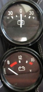

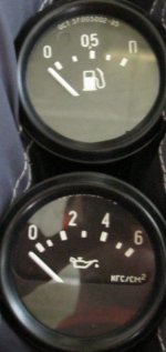

Всё реле в наличии SRD-12VDC-SL-C:yes2:
Сами указатели тоже в наличии:yes2::yes2::yes2:

так а смысл?
что то я схему включения не понимаю.
На тех указателях что выше с Газ-53 будет двойная диодная подсветка . В нормальном состоянии зелёная ,а при срабатывании аварийных датчиков будет красная :bayan::bayan::bayan:
о приборах (4 шт)
Приборов 5 шт:yes2:

1 масло. 2 топливо. 3 температура. 4 зарядка.
Четыре прибора, на каждом из них возможна аварийная ситуация: низкое давление масла, низкий уровень топлива, высокая температура и отсутствие зарядки, так вот четыре реле и будут включать красную подсветку конкретного прибора.

Royal257, Всё верно. только на зарядку 2 прибора:yes2:

а зачем на зарядку 2 прибора?
Один амперметр а другой вольтметр у них назначение разное
