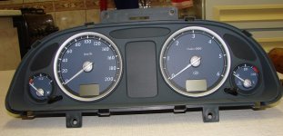

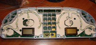

Процес доработки моей панели потихоньку движется, промежуточные результаты:
Переделке подвергается панель нового образца "синеглазка"
attachment.php
Которая была разобрана для вживления диодной подсветки
attachment.php
attachment.php
Для модернизации взяты светодиоды SMD-3528 с напряжением 3 В и током 20 мА, диоды собирались в цепочки по 3 штуки с резистором 300 Ом.
Для размещения белых диодов подсветки шкал были сделаны вставки из остатка вентиляционного ПВХ короба. На вставки с помощью Loctite 406 (суперклей) приклеены диоды, сделана развода и дополнительно все закреплено по "китайской" технологии с помощью термопистолета
attachment.php
Эти вставки при помощи все того же термоклея вклеяны в каркас панели, диоды стрелок красного цвета наклеены по той же технологии на корпуса шаговых моторов (6 штук, по два на больших и по одному на маленьких приборах)
attachment.php
Шкалы белые, стрелки красные, поэтому зеленые дисплеи не вписываются в эту картину. Выпаиваем одну сторону дисплея и извлекаем зеленый светофильтр, итог не очень - получается пятно в середине. На работе как раз менял разбитый дисплей (ЖК монитор), ну и забрал его себе на опыты, разобрал, а там система подсветки состоит из разных пленок, вот из них и вырезал новый безцветный светофильтр
attachment.php
для сравнения зеленый, видны так же диоды стрелок
attachment.php
Зеленый светофильт со шкал приборов смыт при помощи ацетона, растворитель не берет, соответственно оранжевый и красный на маленьких приборах оставлен.
Пока итог работы выглядит примерно так (красный цвет стрелок не получается передать на фотографии, реально он более насыщенный)
attachment.php
attachment.php
attachment.php
Для подсветки дисплеев использовал все теже SMD-3528 белого цвета спаянные в цепь из трех штук
attachment.php
Осталось сменить цвет второго дисплея, сделать все индикаторы диодными, добавив недостающие, собрать схему регулируемого стабилизатора напряжения на LM317T (КР142ЕН), возможно с плавным включением. Так же есть желание вживить БК "Престиж G105" рзделив его на части и разместив дисплей на месте индикатора "STOP", переместив индикатор ниже. Не могу пока решиться инвертировать дисплеи (черный фон, белые цифры), пленка для этого имеется с того же мониторного разбитого дисплея.
Продолжение следует...

Royal257, +1000 баллов. Работа колоссальная. Жду продолжения. Сам собираюсь менять подсветку на своей приборке, но только у меня приборка старого образца, она мне больше нравится.
