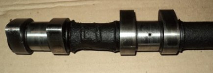

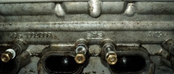

Здравствуйте господа газ-оводы столкнулись с проблемой, купили волгу с 406 двигателем на запчасти и движку хотим запхнуть в газель перебрали блок, но столкнулись с проблемой в голове раньше на этом движке порвало цепь прошлый хозяин сделал движку и похоже не заводил и сдал ее на запчасти. Мы столкнулись с такой проблемой что распредвалы отличаются от обыкновенных, пастели распредвала где он ложится в голову меньше чем на обычных что падают в магазинах. Нам нужно заменить крышки распредвалов они соответственно меньше чем есть в магазинах на стандартные валы и вал болтается зазор примерно в 4мм . Номер блока 40620D номер головки 406.1003009
подскажите что это за зверь и где можно взять на него крышки распредвалов.

Шейки распредвала меньшего диаметра, чем у нового вала. Я правильно понял?

Вот фотки на них видно что крышки распредвалов у меня меньше чем в магазинах и шейка распредвала которая ложится в голову меньше и головка не точилась на фотках видно что все там хорошо ну более или менее (небольшие задиры на распредвалах именно на этих шейках поэтому нужно заменить крышки распредвала)

они меньше по диамитру ни вал ни блок не точился
да верно

Форумовчане кто знает от чего это голова хоть подскажите
Интересный случай...
На первом фото хорошо видно на шейке вала отверстие для масла. А на фото крышек - отсутствие канавки для масла.
Возможно эта ГБЦ из первых партий, опытная.....
