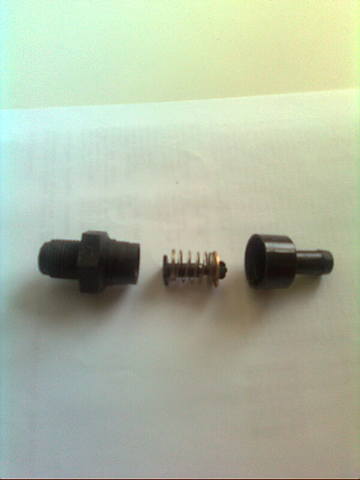

сниму ещё раз и попробую зарисовать его конструкцию, она очень проста. пружин там нету, и ресурс у него бесконечен, т.к. изнашиваться может только резиночка
удлинённой головкой на 24 выкручивается за 30 сек)

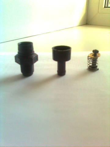

Я потроха их такого вытаскивал, пружина есть и конус регулирующий тоже есть.
у меня внутренняя часть болтается... без пружин.. может стоит купить новый...
UPD покупать новый просто так передумал, он стоит 650р... надо посмотреть сколько такой у крайслера стоит)

Zenya, и за что там 650р брать... у меня походу разбирали его, пружинки нету там явно, что то болтается.. разбирается он как? просто сдёргивается или завёрнута одна половина на другую?
аналогично
судя по всему они разные по конструкции
Ошибаешься и не ты первый
это вы ошибаетесь! и пытаетесь остальных запутать, по вашей ссылке описание клапана СОВСЕМ не той конструкции и для другого движка, на крайслере даже принцип работы другой!
сторону коллектора регулирует проток, на холостом ходу разряжение большое и он прикрывает проток, тем самым не давая лишний воздух
ни чего он там не регулирует! я вам уже писал про клапан, читайте.
при неисправности его бывает зависание оборотов
ну объясните как ЭТО связано?

Объясняю: болтается и с пружиной. Чем больше разрежение,тем сильнее сжимается пружина и уменьшает проход картерных газов.При нахождении поршенька в среднем положении проход свободный Поршенек двигается в самом соске,который является выходом в коллектор И,когда вы надеваете на него хомут и затягиваете Тем самым вы сдавливаете сосок и мешаете свободному перемещению поршенька О результатах можете судить сами.Это или подвисание или плохая вентиляция.В зависимости от того накаком этапе вы затянули хомут.Не зря же с завода на них хомуты не идут

Данный клапан входит в систему улавливания паров и предотвращения выброса масляных паров в атмосферу. Ни чего он не регулирует. Он должен в сторону впускного коллектора пропускать воздух (продуваться) а в сторону двигателя нет (у меня в эту сторону он то же дуется но заметно хуже). На ХХ ни как не влияет.

Поверьте, влияет, сам попадал что не ограничивал проток воздуха. По ссылке описание с другого двигателя, но смысл один, это клапан PCV.
Показания по БК с датчика абсолютного давления глянул?
Добавлено через 1 минуту 3 секунды
P.s. пружинка там очень тонкая, так что болтается там шток. Нажимая можно почувствовать усилие.
совершенно верно! там типа защита от "хлопка" а сторонники теории Royal257, возьмите просто штуцер вставте, и отпишите о результатах.. они не изменятся
Что-то где-то от переизбытка информации ты уважаемый попутал. Нет там протока воздуха. Это обычный дроссель - картерные газы сжигает в двигле и не дает избыточному давлению попадать в двигло (чтоб масло не давило).
Его можно вообще выкинуть, сделать как на "шарике": трубку на входном коллекторе заглушить, а из двигла длинный шланг и вниз (заодно и засирать маслом входной коллектор и дроссельный узел не будет). Это все - экология и только.
