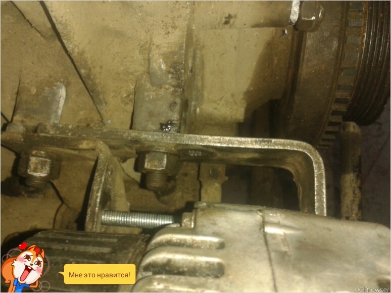

Подшипник убивает перетянутый ремень. Я бы рекомендовал поставить поликлин если есть такая возможность. Себе на жигуль я так и сделал, ибо после установки аккумулятора который умеет заряжаться ремень начал визжать как с.. Особенно во влажную погоду и никакая натяжка это не спасла бы.
Поликлиновый ремень позволяет избавиться от пробуксовки и снизить натяжение ремня одновременно. Так по идее помпа в разы дольше должна ходить.
