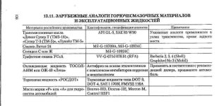

Судя по инструкции ГАЗ, в гур можно лить Dexron-IID.
Кто пробовал Ликви Моли ATF Dexron-IID
??? отпишитесь, как ведёт себя гур , летом и зимой, есть ли в наличии радиатор гур, пенится или нет.... ?

melkii, судя по предписанию ГАЗ из фирменных -нашим гурам доступны допуски:
Dexron-IID,
Dexron-IIE,
Mercon-M,
Control-HSF1,
исходя из этого списка -волге подходит ваша залитая ТопТек 1100,
ещё Lenkgetriebe-OiI 3100.
зы.
Ещё по допуску подходят жидкости:
ATF II E
ATF Dexron II D
Добавлено через 21 минуту 0 секунд
Интересно, а масла с ниженаписанным допуском на волгу подходят? эти допуски одновременно пишут вместе с Dexron-IID, Dexron-IIE. Может ГАЗ не все варианты перечислил?
