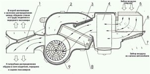

NikTroika, а как проверили заслонку? может мастер смотрел только входную заслонку № 24_37 или другое фото №7.
А заслонка подмешивания (плавающая) находится внутри короба печки, её так не проверишь, не видна она, она направляет воздух на радиатор или мимо радиатора или плавает больше-меньше.
на первой фотке -заслонка № 23_36
на втором фото №3
ещё бывает радиатор забит ргязью пылью/пухом если фильтра небыло, кроме того на заслонке есть проклееный тонкий паралон, который может отклеится слететь и прикрыть поверхность радиатора. проверьте силу потока воздуха.
