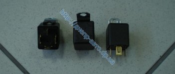

Доброго времени суток! Подскажите пожалуйста как подключить эти кнопки к ЭСП?
Поставил ЭСП Беркут,но никак не могу додуматься как кнопки таки подключить.. На 5-ти контактные кнопки схем много,а на такие вообще не нахожу нигде,кого не спрашиваю никто не знает:(
Брал эти кнопки в магазине "ГАЗ Детали Машин",там сказали что такие на Волгу ставятся. Так же купил такое реле как на фото. Обошёл все автомагазины вокруг и нигде не нашёл блока защиты для ЭСП (который вырубает моторчики в случае изменения силы тока или сопротивления),один продавец сказал что я насмотрелся на иномарок и что на Волги такие не ставятся с завода и без них нормально работают. Нет нигде обратных частей для таких кнопок,так же в магазине сказали чтобы я не мучился и провода прямо к контактам кнопки присоединил. Если можно схемой,чтобы меньше вопросов было.

контакты h,s соединить вместе к плюсу 12в. контакты u,t соединить вместе к минусу 12в. контакты v,d к мотору стеклоподъёмника. питание брать через предохранитель, сечение проводов не менее 1,5 квадратных миллиметров. разъём кнопки подойдёт от выдвижной антенны волги.

хаус, Ситуация уже проясняется:) У меня две кнопки на передние стёкла. Их же можно вместе подключить к бортовой электросети,можно этот момент озвучить? И как релюшку подключить?

питание двух кнопок соединить вместе ,провести провод от аккумулятора через предохранитель 20-30 ампер(в автомагазинах продаются навесные колодки на один предохранитель) или взять питание от провода прикуривателя. на каждую дверь пойдёт двойной провод (купить в электротоварах двухжильный сечением 1,5-3 квадр. мм.). больше никаких релюшек НЕНУЖНО. п.с. можно подключить стеклоподъёмники по релейной схеме ( на каждую дверь по два пятиконтактных реле),но не умею выкладывать картинки ,да и не нужно это вам.
Гораздо быстрее найти доводчик - блок управления стеклоподъемниками, который автоматически поднимает стекла (по очереди) при постановке на сигнализацию или запирании машины.
P.S. А чем не угодили жигулевские кнопки? Те, на которые есть схемы подключения и разъемы?

полковник2, Дело в том что,когда я узнал что мне ЭСП в придачу будут отданы с машиной,но не установленные,я просто пошёл в магазин и заранее себе кнопки купил. Я же не знал что такая проблема будет:(
А покупать снова кнопки это почти 200 р.
хаус,В магазине сказали что релюшку надо ставить чтобы кнопки не грелись.
