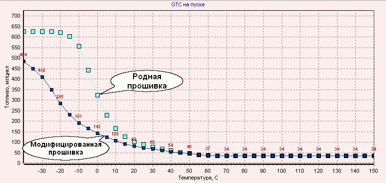

Re: срочно?????холодная не заводиться!!!!!!
Очень сомнительный график.
1. Температура чего по оси Х?
2. Зачем нарисованы показания после 110 градусов?
Судя по названию этографик зависимости подачи топлива при пуске двигателя от температуры подаваемого воздуха. Зачем там 110 - не знаю - может температура не воздуха а двигателя..... Но суть не в этом а в том что разница подачи топлива колосальная. Если мы педальку немного утапливаем во время пуска то мы же добавляем воздуха и тут он начинает схватывать, поскольк соотношение бензин/воздух начинает приближаться к нормально-воспламеняемой смеси.... Ну я не утверждаю на 100%, но идея не лишена смысла...
Но суть не в этом
Суть в том, что график "мутный".
Если в наличии явные непонятки с температурой, то почему я должен верить числовым значениям цикловой подачи топлива?
