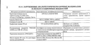

Ну собссна и тебе, kirillgaz, рекомендую сделать то же самое!
В общем, после некоторых раздумий, решил для себя, что залью ELF TRANSELF TYPE B 80W90. Это получается некий компромисс между жидковатой летом 75W90 и густоватой зимой 85W90. В инструкции кстати написано, что его можно и в мост лить. Главное только "паленое" не купить.
_ttp://www.mssoil.ru/images/catalog/41/4_1086803107.pdf

Да, я именно про инструкцию к маслу. Там ссылка на эту инструкцию дана. :)
Ну в инструкции к тому ликви моли тоже написано, что его можо в зм лить... Короче я, видимо, сделаю так: в КПП волью полусинтетику ликви моли 75w90. Т.к. у него температурный диапазон подходящий, а главное - на основе опыта товарищей; а в мосту оставлю то что есть. Имхо должно быть гут и летом и (главное) зимой.
