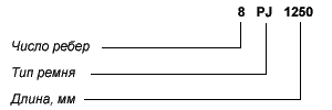

внешний диаметр на входе в компрессор 74 мм, на выходе - 62 мм при диаметре улитки 195 мм,высокооборотный мультипликатор собран на подшипниках качения специальной высокооборотной серии. Замена осуществляется каждые пятьдесят тысяч километров пробега автомобиля. Крутящий момент передаётся поликлиновым ремнём серии PJ. Замена каждые пятьдесят тысяч
