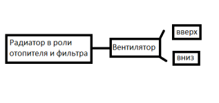

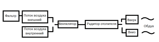

Сперва обратите пожалуйста на саму конструкцию кожуха обогревателя.
Во вторых Обдув тоже играет и решает большую роль.
Пока воздух доберется до радиатора он сам по себе станет теплым. А у Волги вообще нету таково как забор воздуха внури самого салона, естьб только внешний
