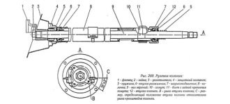

как все устроенно за рулевым колесом? как я понял шток идет до редуктора. шток в трубе.
За рулевым колесом - это рулевая колонка.
Рулевая колонка состоит из трубы, верхнего рулевого вала (то, что вы обозвали "штоком"), установленного в трубе на радиально-упорных шарикоподшипниках, и декоративного кожуха, в котором установлен переключатель указателей поворота и света фар, переключатель стеклоочистителя и стеклоомывателя.
На обоих концах рулевого вала установлены разжимные кольца с одной прорезью на посадочном диаметре, которые под усилием пружин позволяют валу вращаться относительно трубы без радиальных и осевых зазоров в шариковых подшипниках.

как я понял в трубе подшипники? если да то может их заменить? в колонке была замена подшипников. и червяка.
полковник2
Старейшина
Регистрация
15 Окт 2007
Сообщения
18,193
Реакции
24,196
Баллы
1,275
Re: стуки руля.
Скорее всего это было не в колонке, а несколько ниже - в рулевом редукторе.
Можно, а можно и в сборе заменить всю колонку. По деньгам, конечно, дороже, но зато геморроя меньше.
