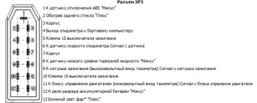

можно ли не вытаскивая приборную панель найти в жгуте проводки под панелью провод от тахометра? Ставлю сигнашку с автозапуском, хочу с экономить время...
ну если Ты знаешь какой это провод и владеешь задатками гинеколога,то можно,но лучше снять,тем более что процесс занимает 5 минут 3 из которых ищем инструмент в багажнике.
Если тахометр электронный, то я искал так:
Берешь 12В индикатор, крокодил вешаешь на массу, а самим индикатором начинаешь тыкать в контакты приборки при заведенном моторе. Когда попадешь в провод тахометра - стрелка тахометра ляжет.
снять кожух рулевой, открутить рулевую колонку, снять облицовку приборки, вынуть приборку - уйдет больше 5 минут полюбому, а потом еще и собрать надо :wall:
что за индикатор? лампочка с проводами? и тыкать по всем проводам под панелью?
так насколько я понял,автор вообще щиток снимать не хочет
да, может кто знает цвет и расположение того самого проводка:blush2:
Индикаторная отвертка с проводком.
Тыкать по всем проводам приборной доски.
Заедьте в сервис. Тысячи за две-три они все за вас сделают. Причем не факт что качественно.
зачем сервис? у меня не инфинити же... Проводочки прикрутить сам смогу:), а 2-3 тр лучше на что нибудь другое потрачу ;)
из всего написанного неправильно откручивать рулевую, достаточно приоткрутить. Найти провод в жгуте за приборкой, даже зная цвет, не получится. Так как от разъемов приборки провода имеют около 20см, а потом все прячутся в общий жгут.
Не мудри, сними приборку и в разъеме XP3 найдешь искомый провод.
П.С. без приборки очень удобно устанавливать и расключать сигналку...
