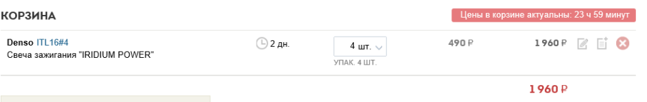

Чемпион не каждый и 30 000км пройдет.
Denso в рекламе сообщали о 100-120тыс.км.
Сейчас за Мопар хотят от 700р. Купил опять Denso itl 16 с маркировкой TT по 472р, вроде похожи на оригинал

Это оригинал. ТТ я себе на спортягу поставил. 10000 пока отлично. На крысу пока не брал. Еще обычный иридий жив пока.
