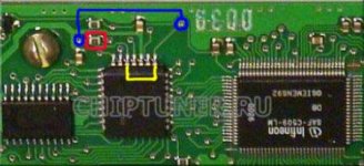

Нашёл. М/с HIP0045. Вывод 17. На нём должен быть 0, первые 5 секунд зажигания. Рядом диод (VD13), прозвоните его на разрыв. Но думаю скорее всего сам драйвер вышел из строя. Зачистите лак и померьте.

А главное реле включается?
с этим блоком ни чего не вкл и не гудит и не заводится..(
а как можно этот драйвер залить обратно?
Эммм... Это микросхема, а не программа-драйвер. Её только выпаивать и новую обратно...
Да забудь ты уже про свой кондёр! И вообще, может это был резистор?
Добавлено через 2 минуты 9 секунд
Это очередное доказательство того, что я прав. Ибо главное реле тоже сидит на этой микрухе.
Кстати можно ли это проверить подав питание на "+" - на 18, 37 и 27 ногу и "-" - на 14 ногу ??
