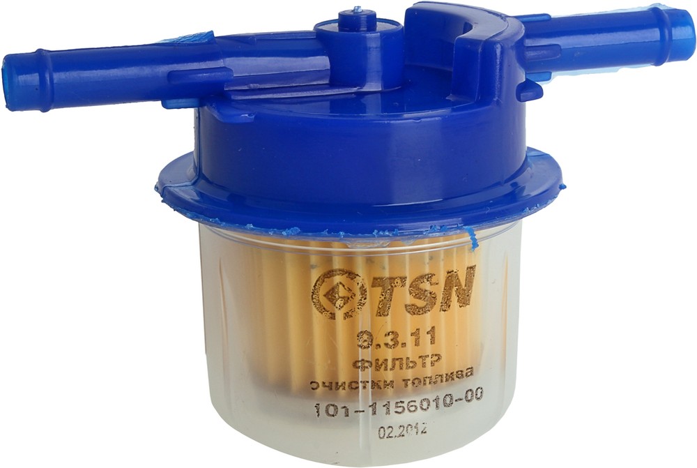

Но беда не приходит одна, из-а ураганного ветра в -15 и невозможности укрыться от него, похоже снимал на холодную фильтр остойник и треснул стаканчик :cry: смысла ставить в таком виде уже не видел. Сосед подогнал вот такой фильтр с шохи:
Был вариант поставить трубку-байпас, но я побоялся, раз такое ***** идет из подачи. На шохе фильтр стоял до насоса, у себя поставил вместо отстойника, т.е. уже под давлением, во первых заткнуть разрыв удаленного отстойника, во вторых ставить до насоса на волге как-то неудобно. места мало, и не хотелось шланги трогать лишний раз (дубильник фантастический, приходилось проливать шланки кипяточком перед манипуляциями, и то они застывали за пару десяткой секунд). До дома доехал без приключений, но машина на верхах очень плохо тянула... Вопросы такие - такое поделие давление держит? Летом не расплавится? Из-за сопротивления бумажки вместо отстойника с сеточкой могла на карбе не тянуть (с остойником и грязью в карбе ехала на верхах отлично до этого), или это только карб глядеть опять?
Если такой фильтр не живет под давлением, то что поставить взамен?

На карбюраторных особого давления нет. Там бензонасос просто перекачивает бензин. Задачи создать давление, перед ним изначально не ставится. У меня на 402-ом всю жизнь стоял такой же фильтр вместо родного отстойника, поскольку с родного керамического стаканчика ещё на первом году жизни в карбюратор пошла сама керамика от этого стаканчика.
Фильтр этот надо ставить, соблюдая направление потока бензина через него - оно на фильтре стрелкой указано. И правильно расположить сам фильтр. Тот, что на картинке, для горизонтального участка шланга. Есть другой формы фильтра, если требуется установка его на вертикально расположенном участке бензошланга.

Про установку фильтра знаю, какраз все верно и по стрелочкам и горизонтальному участку.
Это хооршо, только сейчас не 151, а Озон без обратки стоит. Сложно сказать сколько он давит без обратки. тоял бы с обраткой - я бы даже и не заморачивался.
И даже без обратки повышенного давления не получится. Механический бензонасос сконструирован таким образом, что при превышении порогового давления топлива на выходе, он зависает в верхнем положении относительно кулачка распредвала и перестаёт качать до снижения давления.
