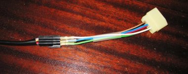

подключение сделал проще, так как провода еле дотягивали до ответного штекера, провода резать не стал иначе клепать новые клемы -станет ещё короче на 1см, хотел припаять на основания клем провода(газелевский штекер не срезать), но пины не смог вытащить из штекера, уж тугие и хитрые фиксаторы тройные и иглой там орудовать тесно. на купленный волговкий штекер с кусками проводов в сборе, из 9 проводов оставил только 6, не нужные вытащил, расположил провода клемы по цветам как волговская родная схема, только жёлтого провода небыло вместо белого -жёлтый.На концы проводов зажал трубчатые клемы,полжал диаметр, надел на них термоусадочные трубки, соединил клемы штучно в газелевскую колодку каждая на свой контакт, соединилось плотно, обмотал эту всю колодку с проводами изолентой, чтоб ничего случайно не отсоединилось. И соединение стало через обычную волговскую 9 пиновую колодку.
