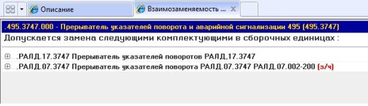

Стояла 495.3747, такую не нашел, купил 79.3777 (инет сказал, что подойдет)
а заводской каталог говорит, что нет такой по взамозаменяемости, да и странно что окончание номеров разное, обычно окончание номеров у взаимозаменяемых з/ч одинаковые
