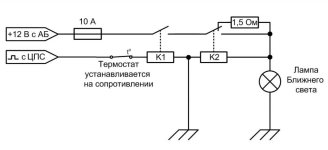

Набросал схемку разгрузки ЦПС по ближнему свету (так как основной в использовании, хотя такую же цепь можно организовать и для ДС) + простейшая защита от сгорания лампы в момент включения (в течении 0,5сек напряжение на лампе просаживается благодаря мощному сопротивлению, и становится равным примерно до 8,6 Вольтам, успевая прогреть спираль лампы перед подачей полного напряжения).
По схеме:
К1 - разгрузочное реле
К2 - реле предварительного прогрева спирали лампы
Сопротивление 1,5 Ом - пяти ваттное проволочное сопротивление
Термостат - (например 80градусов) устанавливается непосредственно на поверхности сопротивления. В случаи несработки реле К2 и перегреве сопротивления, термостат размыкает цепь управления реле К1, размыкая тем самым силовую цепь питания лампы.

Вот как - то так, только не знаю, откуда взять + для К3
З.Ы. Если на кнтакт 87 К3 или 88 К1 подключить светодиод на массу - получим контрольную лампу включения/отключения автоДХО.

К1 - 5-ти контактное реле разгрузки ЦПС - одновременно переключает фары в последовательное соединение
К2 - 4-ёх контактное реле разгрузки, работающее "на массу"
К3 - 4-ёх контактное реле включения автоматического ДХО.
при включении ЦПС срабатывают К1 и К2 - система переходит в штатный режим, а автоДХО отключается.
Естественно каждому накалу надо дать по предохранителю.
З.Ы. Если мысленно испортить какой-нибудь из этих элементов (лампочки, реле) - по моему ничего страшного не произойдёт.
Понятно и просто. Здорово!
В принципе, можно взять с вывода "W" генератора на тахометр.
Там конечно полупериод, то для удержания реле вроде пойдет.
Сейчас еще раз посмотрел вашу схему. Есть один минус. Придется вносить изменения в соединении внутри фары. То есть, тут просто перетыканием одного штырька не обойтись.

Массу у одной фары придётся открутить и на неё подать + от АКБ, а внутренность фары не трогается
