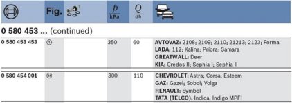

Такой вопрос.
В каком количестве топливо сбрасывается через обратку в бак?
Дело в том что сегодня все поставили завели машину но без выхлопной системы.
Заводили с канистры, то есть один шланг в полную канистру бензина (Подача на насос).
Второй шланг это обкатка в пустую канистру.
Завелась с пол точка и бензин просто улетел с одной канистры и все обратно через обработку в пустую канистру.
Потом через 15 минут завел еще раз, но уже с обратки понемногу выливался бензин. Сколько он забрал я не обратил внимание. Но обратка уже не так ведрами выливала бензин.
На это все влияет РДТ?

Re: Проблемы с двигателем из за плохого бензина. Помогите пожалуйста!
Да, он. Возможно он подклинивает, отсюда и разный выход бенза с обратки на ХХ. При давлении в системе 3кг, насос должен прокачать за час 110литров, 1,5 литра максимум за час сожрёт движок, вот и считай... примерно получается, что исправный насос 10л канистру перекачает за 5-6 минут, на ХХ естественно и прогретый )))
