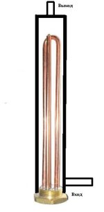

Есть ТЭНы с встроенным регулятором температуры, как на фото, себе хочу из такого сделать. Кусок трубы подходящего диаметра, патрубки. Ничего сложного, по идее, только грамотно расположить и просчитать, чтобы тосол самотеком шевелился.
