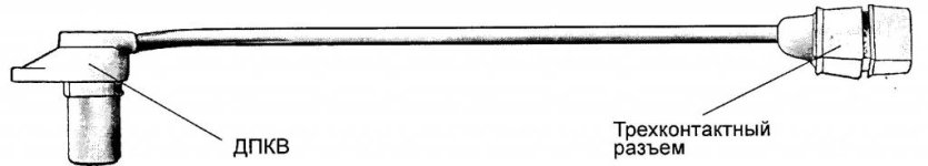

Датчик представляет собой электромагнитную катушку с магнитным сердечником. Корпус индуктивного датчика, применяемого в системе управления, выполнен из высокопрочной пластмассы и имеет фланец для крепления датчика. Датчик выполнен неразборным и имеет соединительный кабель с трехконтактной вилкой.
attachment.php
Для нормальной работы системы управления необходимо, чтобы зазор между датчиком и вершиной зуба зубчатого сигнального диска находился в пределах 0,5...1,0 мм. Сопротивление обмотки датчика 880...900 Ом. Полярность первой полуволны сигнала датчика определяется полярностью постоянного маг-нита, направлением намотки индуктивной катушки, а также направлением изменения магнитного сопротивления (увеличивается или уменьшается) в воздушном зазоре между датчиком и объектом вращения.

attachment.php
Рис. 1.2.2 Расположение датчика углового положения коленчатого

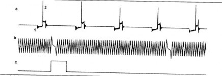

attachment.php
Рис. 1.2.3 Сигнал с датчика коленчатого вала.
а - напряжение на катушке зажигания; b - напряжение с датчика положения коленчатого
вала; с - напряжение с датчика положения распределительного вала.
Помехи, возникающие в цепи датчика коленчатого вала, отслеживаются блоком управления и фиксируются системой самодиагностики как неисправность с кодом 53. Программное обеспечение блока пытается пересинхронизировать процесс управления в этом случае. Для снижения уровня помех провод с датчика KB защищен экраном.
